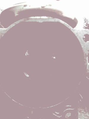

Bogumił napisał(a):Witam :D
W temacie recyrkulacji spalin mam niemiłe doświadczenia . :evil:
Napewno narażę sie ekologom i innym osobom dbającym o środowisko, ale to co wygrzebuję podczas napraw silników z kolektorów dolotowych, to zgroza. szambo , kibel i śląski hajzel... :!: :!: :!: (jak to mawia mój kolega: brakuje tylko żaby i jeża)
Błoto olejowe zmieszane z sadzą i twardymi drobinami koksu ze spalonego oleju. Z takim pietyzmem filtrujemy powietrze wpadajace do garnuszków naszych silniczków, a tam za przepustnicą lepka czarna maź podobna do mazutu. :shock: Nie zapominajmy, że do owego kolektora doprowadzono jeszcze recyrkulację gazów korbowych. To wszystko w trosce o świerze powietrze :twisted: :twisted: :twisted:(ale tylko na wolnych obrotach - hipokryzja :!: :!: :!: . Przed niespełna tygodniem naprawiałem głowicę takiego motorka "Renault 2,2D" Silniczek parskał i nierówno rabotał na wolnych obrotach. Ile radości miał klient gdy oglądał zawory dolotowe pokryte błotem olejowo- żużlowo-sadzawym. :twisted: Na przylgniach zaworowych osadził się twardy nagar i szczelność diabli wzięli. Po oczyszczeniu i dotarciu zaworów wszelkie dolegliwości minęły 8) Zaznaczam, że uszczelnienia i prowadnice były o.k.
O ile zgadzam się na dotlenianie spalin spec pompkami i innymi sposobami, to w temacie zawracania sadzy do cylindra jestem zdecydowanym przeciwnikiem. To poprostu trzeba zobaczyć. Następnym razem zrobię foto i pokażę niedowiarkom.
Co robić by tego uniknąć :?: Nie powiem bo mnie spalą na stosie :wink:
Na załączonym foto widać wnętrze kolektora dolotowedo z kanałem recyrkulacji spalin. Te nieregularne formy w kolorze brunatno-czarnym to zkoksowany olej z odmy w połączeniu z sadzą z rury wydechowej. Czasami taka pecyna się odrywa i podłazi pod grzybek zaworowy. Silnik parska, traci cisnienie sprężania, a po pewnym czasie obiawy przechodzą. Czasami nie :evil:
Przepraszam za jakość zdięcia, ale próbowałem nowy obiektyw i niezabardzo wyszło mi światło :wink:

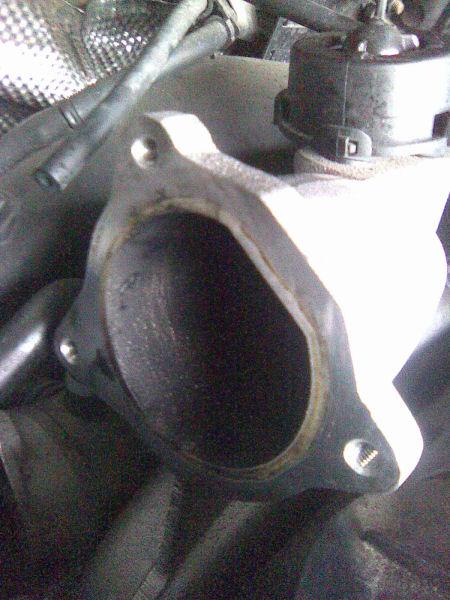

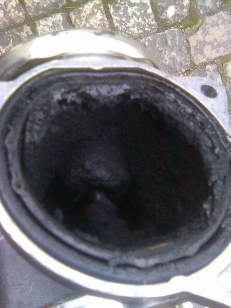

Postprzez hacper » 16 września 2006, 18:00

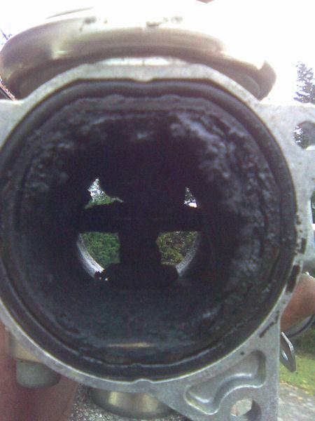

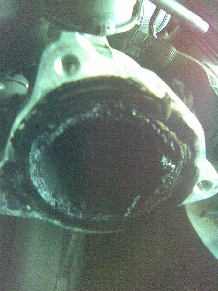

Witam dzis wlasnie czyscilem kolektor i EGR i czulem sie jak w kopalni :shock: :
A przy okazji mam pytanie bo chce calkowicie wywalic EGR co musze zrobic z tymi wezykami i czujnikiem ktory jest tam podlaczony??
hacper

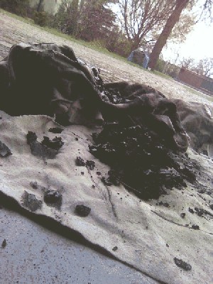

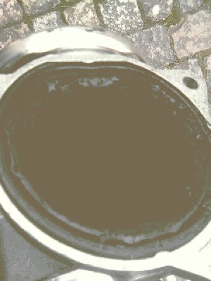

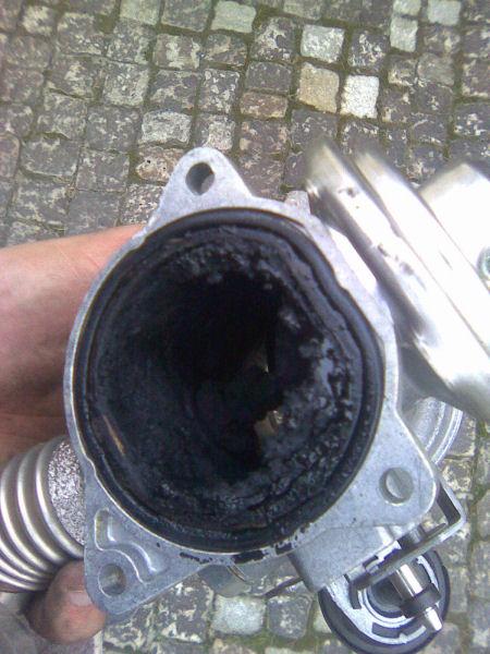

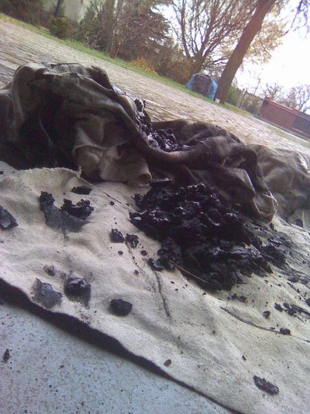

Pytanie o EGR
Postprzez leon_2003 » 13 marca 2007, 08:05
Wiem, że juz sporo o tym było, jednak czy samemu można ten syf usunąć?
Czy ktoś na forum pisał instrukcję wymontowania i czyszczenia EGR?
Chcę się za to samemu zabrać, jednak nie chciałbym później się :oops: jak coś spierdzielę.
Rozumiem, że muszę ten element odkręcić, ale co następnie po wyczyszczeniu tego zaworu, czy dalej coś czyścić przy silniku?
Pzdr i dziękuję za wszelkie podpowiedzi :-D
leon_2003
[ Dodano: Nie 18 Mar, 2007 ]
Poniżej fotki z podboju kopalni w Leonie
EGR wyczyścilem wcześniej mocząc go w benzynie ekstrakcyjnej. Po oczyszczeniu wygladał prawie jak nowy. Kolektora niestety nie odkręcałem, czyściłem tylko brud widoczny na fotce, jego górną część.
pzdr

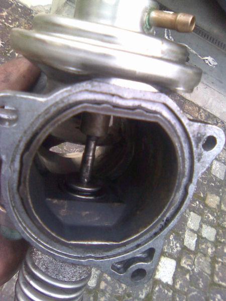

Dobra więc odpowiem jak rozwiązać problem cieknącego EGR raz na zawsze :killer:
Większość kolegów ma zaślepiony fizycznie EGR lub wręcz wywaloną rurę powrotu spalin. Więc zawór EGR i tak nie pracuje u nich. Jednak po jakimś czasie prawie zawsze zaczyna cieknąć z górnych otworów EGR. Oznacza to, że puściło uszczelnienie grzybka zaworu EGR.
Aby to raz na zawsze wyeliminować należy:
- odpiąć rurę dolotową powietrza od EGR,
- odkręcić rurę recylkulacji spalin od dołu EGR (jeśli ją jeszcze macie),
- odkręcić EGR od kolektora dolotowego,
- odpiąć podciśnieniowe przewody od klapy gaszącej i siłownika EGR.
Kiedy mamy EGR na wierzchu przecinamy wąskim brzeszczotem trzonek zaworu w połowie średnicy EGR.
Uwaga - nie rysować przy tym brzeszczotem ścianek odlewu z AL w środku!!!!
Po przecięciu trzonka zaworu EGR odginamy krawędż górnej pokrywy EGR (tej z blachy nierdzewnej) albo obcinamy ją przysamym zawinięciu cienką tarczą do cięcia piłą kątową.
Po usunięciu jej widzimy w środku sprężynę, membramę i resztkę trzonka zaworowego. Wywalamy wszystko.
Widzimy teraz od góry zaprasowany w aluminium krążek ze stali ok 16 mm. Trzymają je 4 zaprasowania. Wycinamy je frezem palcowym lub szlifierką. Wtedy wyciągamy ten krążek. W głąb mamy uszczelnienie wykonane z gumy i plastiku. Bierzemy wierło ok 8,2-8,5 mm i wywiercamy to uszczelnienie.

mampyt.Czy takjak widac na tych obrazkach, czyliosad z sadzy na EGR bedzie mialowplyw na dynamike auta?
