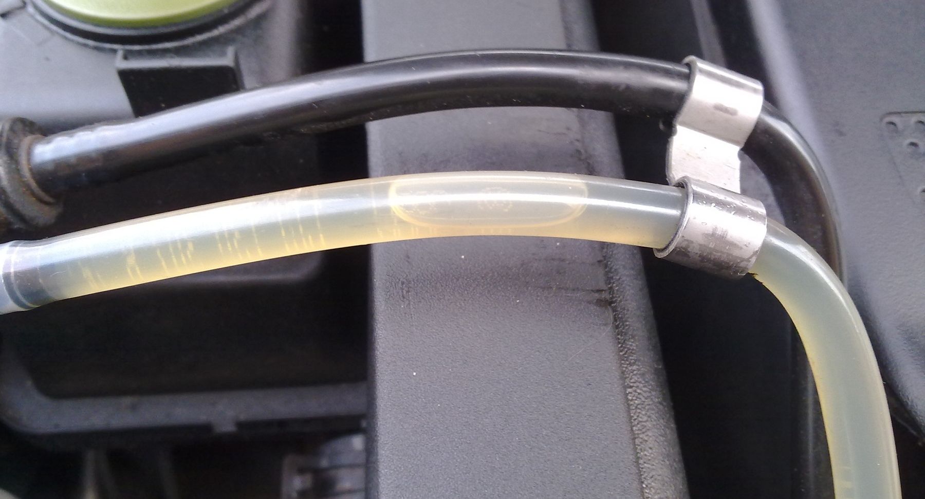

Witam!
Od czasu wymiany filtra paliwa czyli od listopada mam bąbel powietrza w układzie paliwowym tzn. w tej przeźroczystej rurce idącej od filtra do pompy. Gdy silnik chodzi widać jak leci powietrze w kierunku pompy, gdy silnik wyłączę po ok 30 sek. pojawia się bąbel powietrza lecący od pompy w kierunku filtra po następnych kilku sek leci następny. Ogólnie wielkość tego "pęcherza" powietrza to ok 2-3 cm. Teraz pytanie jak to zlikwidować. Sprawdzałem połączenia w okolicy filtra i pompy i nie znalazłem żadnej nieszczelności. Zrobiłem już na tym ok 8000km w tym trasę Anglia-Polska, Polska-Anglia myślałem że się odpowietrzy po takim czasie i przebytych km. Jeśli ktoś ma jakieś pomysły jak to naprawić proszę o pomoc. pozdrawiam

Przyczyn szukaj w nieszczelnych wężykach, możesz mieć uszkodzony zawór zwrotny na filtrze paliwa, do wymiany filtr paliwa , albo złe odpowietrzenie zbiornika.

filtr paliwa wymieniany 2 miesiące temu razem z zaworkiem na filtrze bo podczas wymiany filtra go złamałem, nieszczelności nie znalazłem, odpowietrzenie zbiornika?

o tym już było, to jest normalne :)

Bartola napisał(a):o tym już było, to jest normalne :)
chcesz powiedzieć, że powietrze w układzie paliwowym to normalna rzecz?

Filmik na którym widać lecące powietrze na uruchomionym silniku

ten typ tak ma
Z tego co pamiętam u mnie przeszło po wymianie ori zacisków na obejmy skręcane. Poza tym było już o tym na forum

Tak jest w tych silnikach. Temat poruszany wielokrotnie na forum.

Problem zniknął po wymianie ori zacisków przy filtrze paliwa na skręcane.

W TDI VP to normalne, nie do uniknięcia.

ale do usunięcia
leem napisał(a):Z tego co pamiętam u mnie przeszło po wymianie ori zacisków na obejmy skręcane.
uciu_85 napisał(a):Problem zniknął po wymianie ori zacisków przy filtrze paliwa na skręcane.

Ja sobie z tym nie poradziłem. Jest mały bąbel powietrza, ale to nie wpływa na komfort jazdy :D

U mnie jest dokładnie tak samo, odkąd mam ten samochód. Nigdy to w niczym nie przeszkadzało, choć kiedyś rozszczelnił sie przewód doprowadzający paliwo do filtra i autko nie chciało zapalić. Wymieniono mi to na przewody zastępcze, bo oryginały bardzo drogie i wszystko gra. Mała bańka powietrza jak była tak jest- taka wbudowana poziomica ;)

znajomego strasznie drażniło to powietrze w przewodzie i miał kłopoty z zaworkiem wiec dobraliśmy filtr paliwa z forda escorta lub fiesty gdzie jest tylko wejście i wyjście a przewody które wchodziły do zaworka połączyliśmy rurka i co najciekawsze pomogło :-D :-)
zamieniłem przed zimą ori zaciski na skręcane i problem powietrza dalej jest. Ostatnio, 2 dni postał Leon pod chmurką i odpalić nie mogłem, paliwo nie dochodziło do pompy, bo w wężyku tylko powietrze :x Dopiero po dłuższym kręceniu odpalił, a w wężyku na full powietrza z ropą. Filtr paliwa wymieniony razem z zaworkiem przed zimą. Zamierzam wymienić wszystkie wężyki, zobaczymy czy to coś zmieni.

orlen, spróbuj jeszcze wymienić wężyki przelewowe, te co idą od wtrysku do wtrysku i pompy. Potrzeba tam ok 70cm długości o średnicy wewnętrznej 3,2mm

Czy wymieniliście także zaciski przy pompie wtryskowej, czy tylko przy filtrze?

Ja wymieniałem tylko przy filtrze paliwa.

Ja mam ten sam problem, tylko że u mnie nie jest on tylko estetyczny. Przy dodatnich temperaturach bąble są małe i niewiele. Problem jest poniżej -14 st. C. Wtedy jest więcej powietrza niż paliwa i gaśnie lub nawet nie odpala. W skrajnych przypadkach poniżej -20 st. C w wężyku idzie piana z paliwa i powietrza. Problem pojawił się 2 lata temu przy silnych mrozach. Nie udało się ustalić przyczyny - kiedy zabrałem się za to na poważnie mrozy ustały, a zeszłoroczna zima nie była tak mroźna. Teraz problem powrócił. Samochód przy -16 st. C odpalił ale po minucie zgasł z powodu zapowietrzenia. Oringi mam wymienione na skręcane. Czyszczony był bak paliwa (ale nie był zbytnio brudny), przewiercany smok w baku. Od 4 dni samochód jest u mechanika i dzisiaj odpala bo się ociepliło ale powietrze nadal jest w przewodzie. Zmusiłem mechanika, żeby odpiął przewód od baku i podpiął filtr do paliwa w słoiku. Wykluczę przewody do baku jeśli nadal będą bąble - dzisiaj się okaże. Jeśli to nie przewody to planuję jeszcze wymienić zawór zwrotny na filtrze. Jeśli to nie pomoże to nie wiem co - sprzedam go chyba. Napiszę jak się sprawa zakończyła.

kornat napisał(a):orlen, spróbuj jeszcze wymienić wężyki przelewowe, te co idą od wtrysku do wtrysku i pompy. Potrzeba tam ok 70cm długości o średnicy wewnętrznej 3,2mm
wymieniłem :wink: bo faktycznie spod jednego ropa ciekła. Obserwuje dalej...

Niestety wymiana zaworu na filtrze zwanego też podgrzewaczem nic nie dała, a mechanicy nie podjęli się sprawdzenia układu z pominięciem baku i przewodów od baku do filtra. Będę musiał zrobić to sam.

Przeprowadziłem testy z butelką zamiast baku. Efekt był taki sam - co jakiś czas bąble. Jak dla mnie powietrze dostaje się przez powrót, najprawdopodobniej przez podgrzewacz (zaworek).

ja jak kupiłem Leona miałem go na zaciskach na skrętkę i były pęcherzyki powietrza kupiłem nowy filtr nowy zaworek zwrotny nową zawleczkę i jest na razie spokój ciekawe tylko na jak długo.Podejrzewam że wcześniejszy właściciel miał ten sam problem co wy więc zamontował te zaciski.
A co do tych opasek co pytasz to są zwykłe opaski na przewody tego typu

Postprzez lukero-madnes » 19 czerwca 2013, 18:58
odgrzeje kotlecik, mam u siebie w jasnym przewodzie duży bąbel, a na odpalonym ogrom mniejszych płynących cały czas, wymieniałem już filtry z górnej półki, zaworek na filtrze i zaciski i nie pomogło, tylko podłączenie na krótko dwóch przewodów bezpośrednio ze sobą wyeliminowało bąble, gdzie może być przyczyna ? (przewody połączone ze sobą - te na zaciski skręcane )

Postprzez Tygrysek » 19 czerwca 2013, 20:12
lukero-madnes, a masz jakies objawy związane z tymi bąblami?
bo z tego co wiem, mała ilość w niczym nie przeszkadza.

Postprzez Gonzus_1989 » 19 czerwca 2013, 20:52
U mnie identycznie gromadzila sie ropa w miejscu wyzej przedstawionym przez kolege , wystarczylo dotknac lekko mocniej ,wezyk z prawej lub lewej strony i juz w miejscu opasek zaczelo kapac , w chwili obecnej to ustalo ,myslicie ze to oring ? skrocilem troszke koncowki wezykow , lecz dalej nie pomagalo ...
