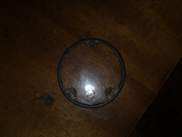

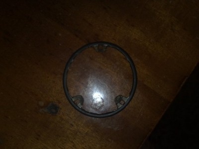

Silnik 1.9 ahf
poszukuje numeru uszczelki górnej, ( szukam i znajduje tylko z dwoma uszami a mi potrzeba z trzema.)
chłodniczka
uszczelka górna
mati12345

Postprzez slawo80 » 16 lutego 2012, 09:09
mati12345 napisał(a):Silnik 1.9 ahf
Nie z trzema tylko ta twoja uszczelka ze starości tak wygląda, najlepiej sprawdź po nr. VIN w serwisie, wg. mnie 028 117 070B

Re: SPOCONA CZĘŚC
Postprzez mati12345 » 16 lutego 2012, 13:36
Nie wydaje mi sie żeby ze starosci narobiło sie kilka uchwytów
chłodnica - 028 117 021

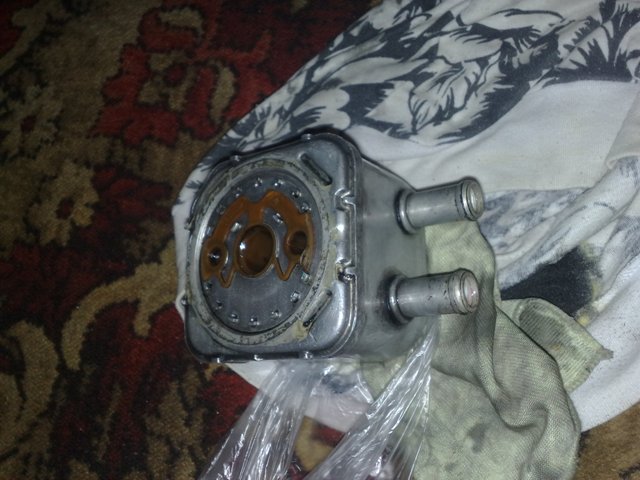

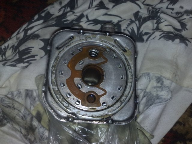

Postanowiłem jednak wymienić u siebie te uszczelki bo mnie to denerwuje a lubie miec wszystko na tip top :D
Wiem że o tym już jest wiele napisane ale już sie zakręciłem którą uszczelke górna potrzebuje(ASV 2004r)
A tu uszczelki
http://allegro.pl/uszczelka-gorna-chlod ... 68501.html
http://allegro.pl/uszczelka-chlodnicy-o ... 19290.html
Ta pierwsza mi potrzebna ?

Re: Spocona olejem część pod filtrem oleju
Postprzez slawo80 » 8 marca 2012, 16:58
slawo80
Posty: 184
Lokalizacja: Oświęcim
Auto: Seat Leon TDI ASV
Postprzez mariushjj » 8 marca 2012, 18:32
Ja tez mam silnik ASV 2004 rok i uszczelka górna wygląda tak jak napisał slawo80

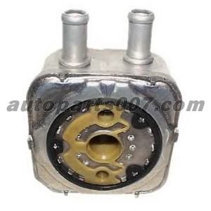

Postprzez kurex » 9 marca 2015, 19:23
Dzwoniłem do serwisu VW i twierdził że dolna kosztuje 19 zł, górna kosztuje 53 zł... trochę się zdziwiłem za takie małe oringi.
Zadzwoniłem do IC to stwierdzili że nie mają że jedynie serwis.
Zadzwoniłem do Auto-Daty i dolną mają za 13 zł a górną za 40 zł - kupione.
Marcinxxx napisał(a):do ASV sa 2 wersje tych uszczelek
Górna jest z jakimś plasticzkiem, dlatego jest taka droga.
Za wymiane wołają sobie w okolicach 50zl, wiec to w zupełności strata pieniedzy aby ta robote komuś oddawać. Musze do kogoś na kanał sie wrypać i wymienić to samemu, tak jak to opisal Martinus1985. Tylko czemu ta górna uszczelka jest taka dziwna? Z jakimiś plastikami do ASV, co to ma za zadanie ?.
kurex
